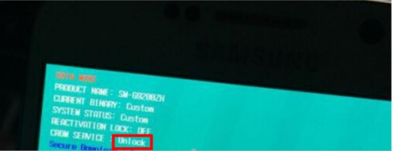

查看BL方法:

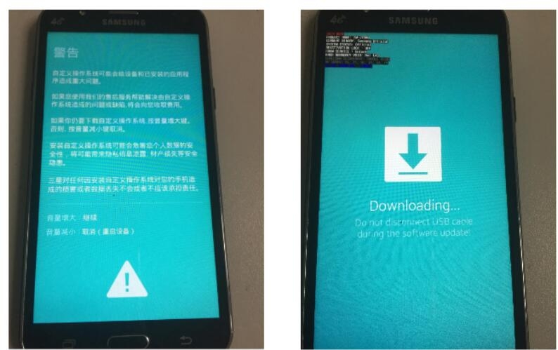

进入刷机模式(手机完全关机,依次按键【音量下键】+【中间home键】+【电源键】进入警告界面,再按【音量上键】进入刷机界面)
查看刷机界面左上方是否有CROM_SERVICEOCK ,如果有,请查看看“三星手动解锁教程”
提示:显示CROM SERVICE:UNLOCK 或 没有CROM SERVICE:xxx这项,则进行下一步操作。

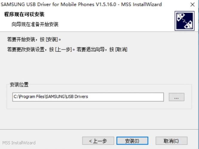

二、驱动安装
2-1.解压“SAMSUNG_USB_Driver_for_Mobile_Phones_V1.5.16.0”双击“SAMSUNG_USB_Driver_for_Mobile_Phones.exe”进行安装。
2-2.全部默认是点击下一步,如需要更改驱动位置可以自行更改。
2-3.安装完成。

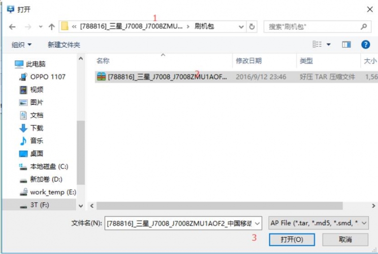

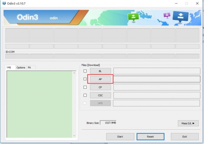

3-2.双击打开“ODIN3”工具,点击“AP”找到“刷机包”文件夹点击.TAR 双击打开
3-3.手机完全关机,然后同时按住【音量下键】、【中间home键】和【电源键】进入警告界面,再按一下【音量上键】即可进入刷机界面。(如下图)
PS:不同的手机进入刷机模式后显示的界面可能和图片略有不同,但进入刷机模式的操作方法是一样的,按操作进入刷机模式即可。

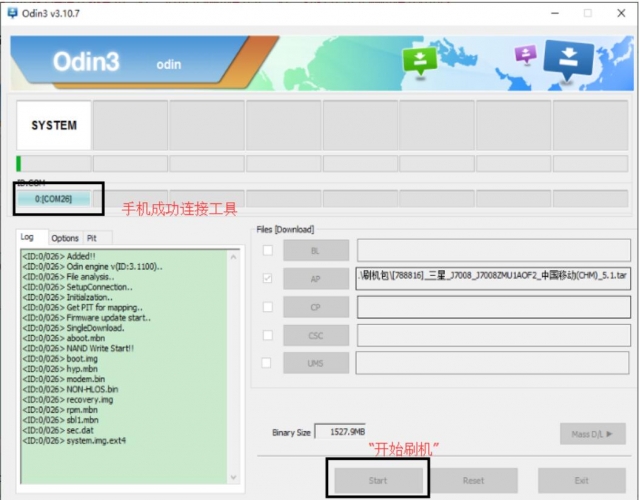

3-4.将手机通过数据线连接电脑,然后点击刷机工具上的”Start”开始刷机。
3-4.刷机工具显示绿色的“PASS”,刷机完成,手机开机。
