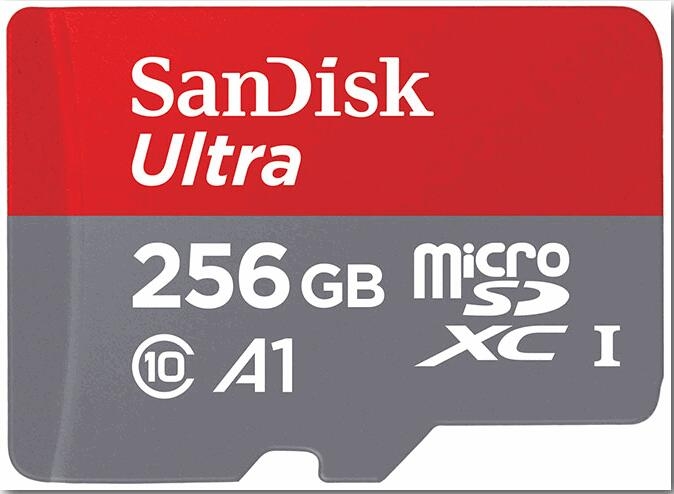

    什么是SD卡?SD卡是安全数字卡的缩写,直译是“安全数字卡”。TF卡就是T-Flash卡,也叫micro SD卡,即微型SD卡。华为推荐使用Sandisk,Kingstone,或者Kingmax SD卡进行刷机。通常看起来是这样的。

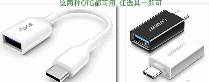

什么是OTG?OTG是 On-The-Go的英文缩写,简单的说,OTG就是可以连接外置设备的功能。OTG一般长这个样子(两种任选其一)。
