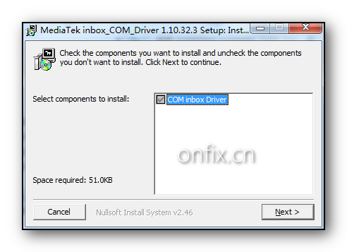

  • 双击运行文件后会出现如下界面(如果出现弹窗,请按确认),安装驱动(若已安装过可点 Cancel跳过驱动安装)。

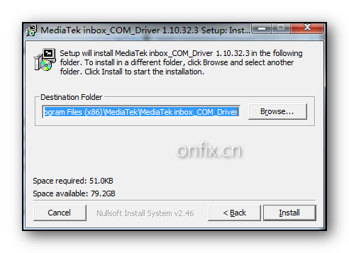

  • 点击Next,出现如下界面,点击Install,开始安装驱动。

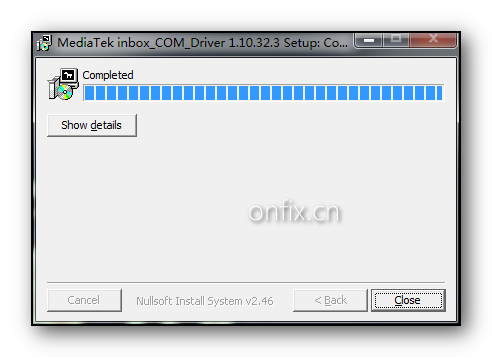

  • 安装完成如下界面,点击close。

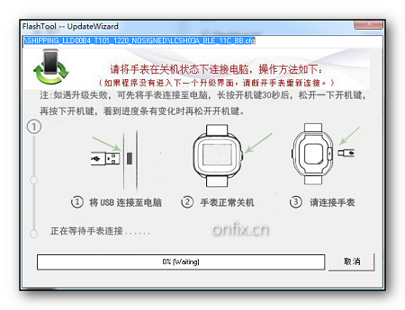

  • 手表高级设置中选择关机(或长按侧键15S以上,强制关机),关闭手表。
  • 手表通过数据线连接电脑。

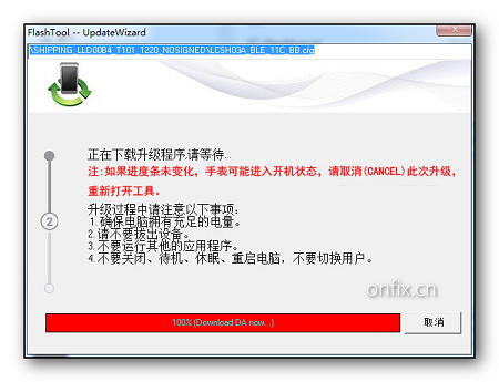

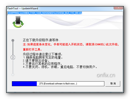

  • 等待1-3S,会出现下载程序界面,如下
  • 如果等待3-5s未出现下载进度条,可能是手表进入待机充电状态,可断开手表和电脑连接(若出现提示框点击OK),然后点击 取消,关闭下载工具。重复步骤1(不需再安装驱动)、5、6、7、8

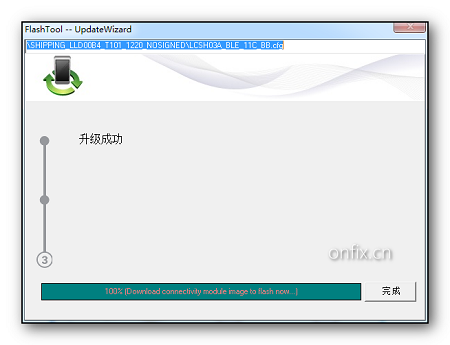

  • 升级成功界面如下,点击完成退出。断开手表和电脑连接,按侧键开机。

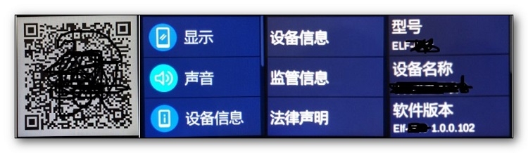

  • 手表开机后可查看目前版本号是否升级成功。软件版本号查看方式,升级后在二维码界面,按侧键,进入设置菜单,点击设备信息,查看当前版本信息。
