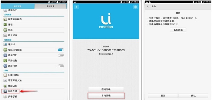

在开机的状态下进入“设置”菜单->手机升级->系统软件更新->本地升级->备份数据->确认->升级,然后进入升级模式。

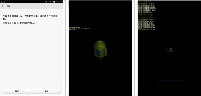

进入升级模式后,如下图所示,直到显示OK字样,代表刷机成功了。
升级成功之后,移除SD卡后长按POWER键重启机器,系统会配置更新(绿色字体提示)。在系统配置更新完成之后,会重启一次使刚更新的系统配置生效,系统就可以正常使用了。
