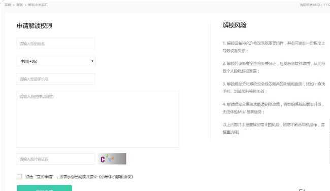

首先,到http://www.miui.com/unlock/ 界面申请解锁。
申请通过以后,会收到一条短信提醒,登录解锁页面后会显示您已获得解锁资格。这时就可以下载解锁工具了。

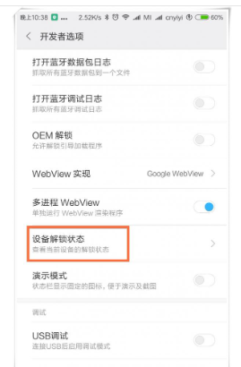

在需要解锁的设备中登录已经具备解锁权限的小米账号,并进入“设置 -> 开发者选项 -> 设备解锁状态”中绑定账号和设备(V8.1以后才有该选项)

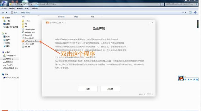

下载解锁工具并安装。安装完成后如下图:双击运行解锁工具(MiFlashUnlock.exe),同意解锁协议。在需要解锁的手机设备中登录已经具备解锁权限的小米帐号
登入已获取解锁权限的账号后,出现正在验证你的账号是否支持解锁
解锁验证通过后,点击“解锁”,预计10秒钟左右,完成解锁。

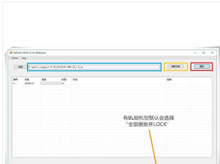

准备线刷系统,可以通过小米【通用刷机工具】底部的【全部删除并lock】选项进行加锁
