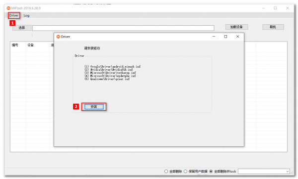

步骤 1 安装驱动
  • 下载并解压刷机工具,双击“小米Flash.exe”运行,点击“驱动”弹出窗口然后点击“安装”
  • 如果已经安装,可以跳过这一步。

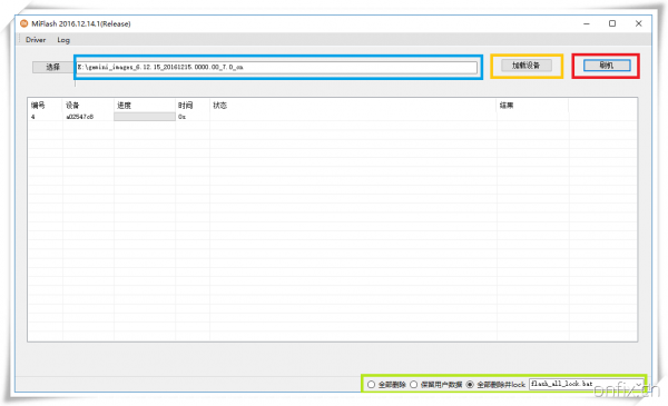

  • 下载完刷机包后,解压,打开刷机包文件夹,复制地址栏如下图。
步骤 1 准备刷机
  • 将刚刚复制的路径内容粘贴到蓝色区域。
  • 点击黄圈选择一些加载设备,刷机程序会自动识别手机。
  • 点击红圈选择画笔的一部分开始刷。
  • 默认情况下,带BL锁的机型选择“全部删除并锁定”,不带BL锁的机型手动选择“全部删除”(如下图绿框所示)

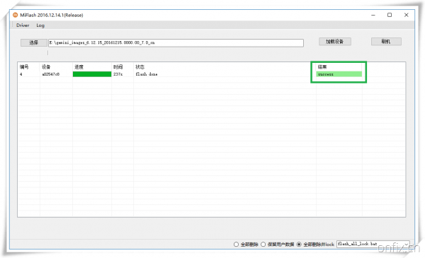

步骤 1 刷机成功
  • 然后,等待,如图,机器已经刷卡成功,手机会自动开机。
