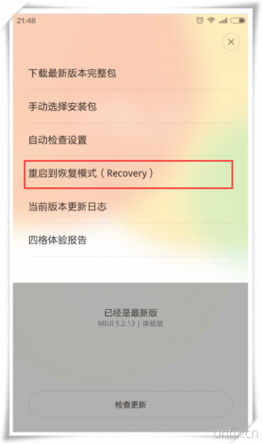

  • 然后进入“设置-我的设备-系统更新”:点击“...”在右上角选择“手动选择安装包”,然后选择xxx.zip包。
  • 选择正确完整的包后,系统会自动开始升级,让ROM飞一会儿!完成后,重启进入新系统。

  • 点击手机系统更新,点击菜单键选择重启到恢复,点击确定,手机重启进入恢复模式。

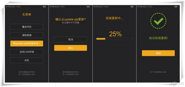

  • 选择简体中文并确认,音量键,电源键,安装update.zip到系统确认。选择确认等待完成,然后选择重新启动。
