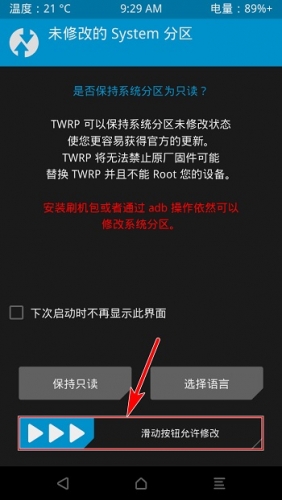

6.进入TWRP后,你会被问到“你想保持系统分区只读吗”。滑动此处按钮允许修改,否则无法禁止MIUI改回官方恢复。
7.由于MIUI会在启动时检查系统分区的完整性,TWRP在最后一步修改了系统分区。此时重启手机会导致系统无法启动(“卡米”问题)。你需要通过刷入Magisk来移除引导验证。步骤如下。

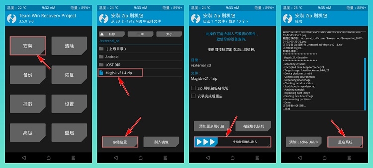

下载电脑Magisk安装包,复制到手机上(此时电脑可以识别手机的MTP设备);
在TWRP界面点击“安装”,找到下载的Magisk安装包,点击文件名,滑动按钮刷进去;
等待Magisk刷入,点击“重启系统”。这时候就不会出现“LOGO”问题,重启手机TWRP安装也不会丢失;
通过TWRP安装Magisk的图示
由于安装了Magisk,在启动系统后,您会看到一个Magisk管理器软件。是Magisk图形管理软件,自带Root功能,还可以通过安装功能模块扩展更多的玩法。
