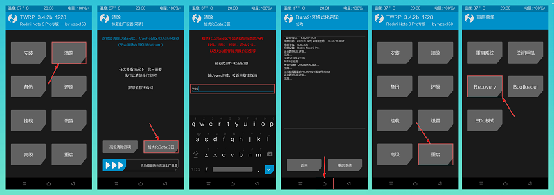

在安装前清除数据
在开始刷机之前,需要先格式化 Data 分区和清除 Cache 分区 。具体步骤如下。
TWRP 主界面点击“清除” -> 格式化 Data 分区 -> 输入 yes 确认 -> 返回主界面,点击“重启” -> 重启到 Recovery。

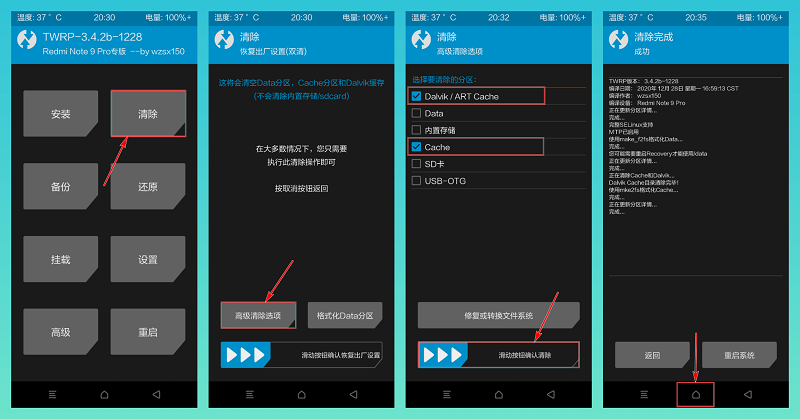

接着 TWRP 主界面点击“清除” -> 高级清除选项 -> 选中 Dalvik / ART Cache 和 Cache 分区,滑动按钮确认清除。

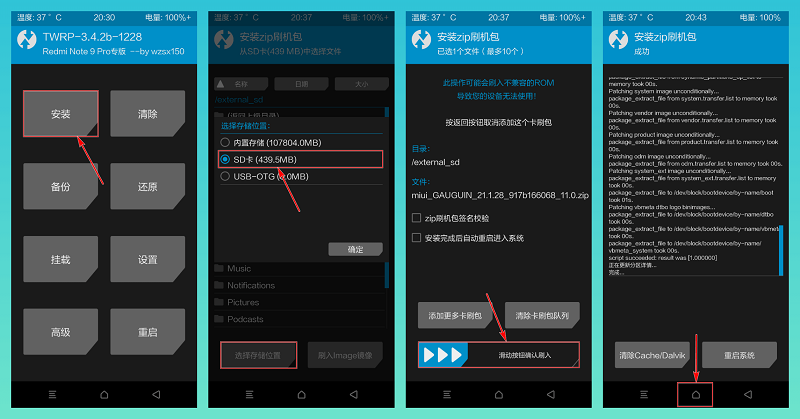

选择卡刷包开始刷机
TWRP 主界面点击“安装”,选择 MicroSD 存储位置,点击卡刷包文件名,滑动按钮确认刷入,刷完后先不要重启系统,返回主界面。

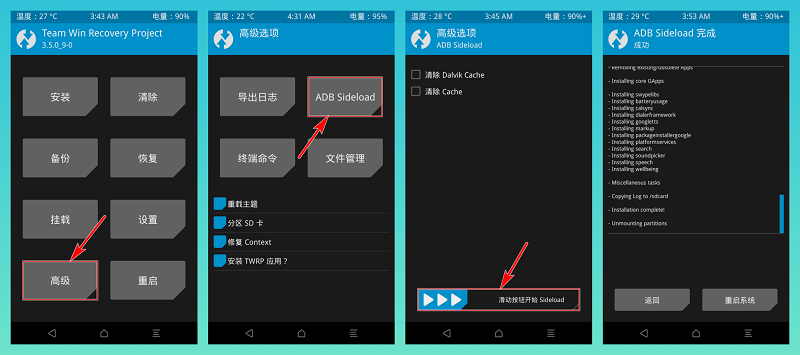

如果没有外置存储卡的,可以照样来操作:
下载 ADB 工具,也就是那个解压的 platform-tools 文件夹,将下载的固件包放入到这个文件夹里。然后按住 Shift 键,同时右键点击 platform-tools 文件夹空白处,在右键菜单点击“在此处打开 Powershell 窗口”。
接着 TWRP 主界面点击“高级” -> “ADB Sideload” -> “滑动按钮开始 Sideload”,完成后将手机放一边。
在之前打开的 Powershell 窗口运行下面刷机命令(自行替换刷机包文件名)。
adb sideload lineage-xxxxxx.zip

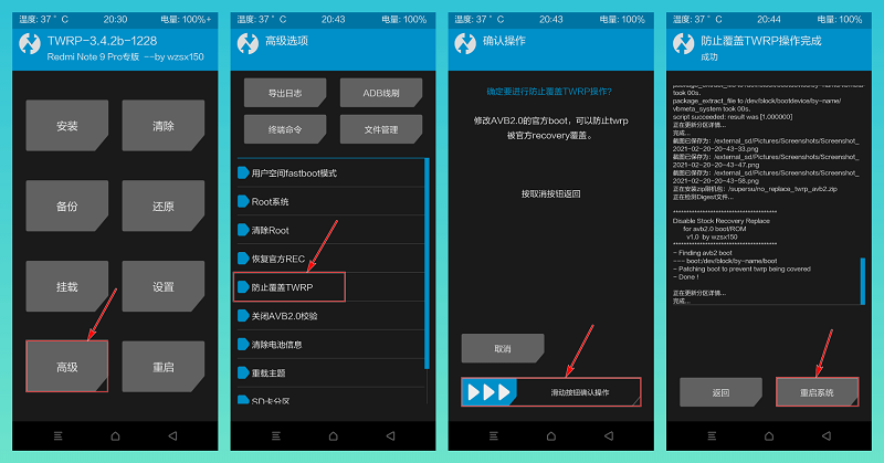

为防止 MIUI 在启动时将 Recovery 替换回默认的,需要紧接着完成替换 Boot.img 操作。替换后可以继续使用 TWRP,方便以后升级系统,不然下次升级需要先找电脑重新安装 TWRP。
通常第三方 TWRP 集成有替换 Boot.img 功能。下面是 wzsx150 版 TWRP 的操作方法。
如果使用官方版 TWRP,则可以通过刷入 Magisk 来达到这个目的。Magisk 刷入方法在上面 TWRP 安装链接里有介绍(第 7 步)。
之后“重启系统”就可以开始使用了。
