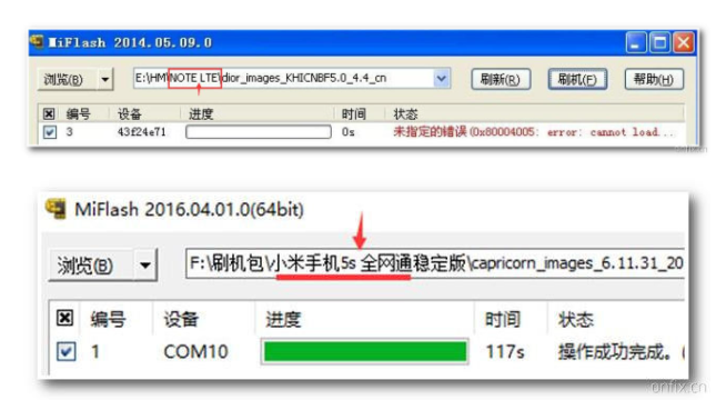

  • 故障现象:Fastboot模式刷机,提示报错“未指定错误(0x80004005)”
解决方法:
1、此项报错一般是因为ROM路径有中文、空格、特殊字符,建议缩短路径或者将ROM文件夹放置D盘根目录
2、更新工具版本,卸载并删除MiFlash目录,重新安装最新版 MiFlash,20160401以后版本已解决此问题。

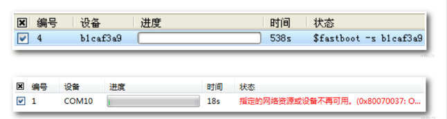

  • 故障现象:刷机进度条长时间不走,指定的网络资源或设备不再可用。
解决方法:
1、检查驱动程序是否安装正确;更新驱动程序。
2.关闭各种电脑杀毒软件和手机助手软件。
3.打开任务管理器,查看是否有ADB进程占用了端口,然后在终止后重新启动机器。

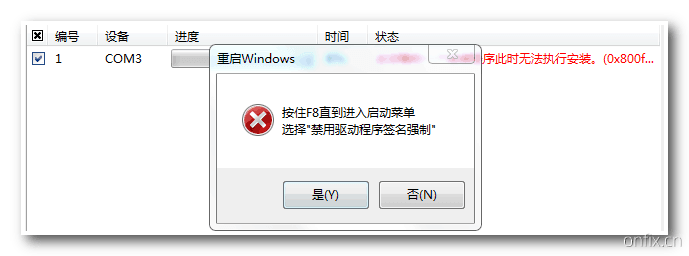

  • 故障现象:刷机报错,按住F8直到进入启动菜单,选择“禁用驱动签名强制”
解决方案:重新安装驱动程序,按住F8,直到您进入启动菜单,并选择“禁用驱动程序签名执行”
  • 故障现象:刷机报错,Open serial port "\\.\COM3" failed , try again

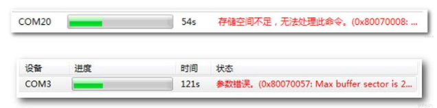

  • 故障现象:没有足够的存储空间来处理该命令。
解决方法:
1.确保MiFlash所在的磁盘有足够的空间,至少5GB。
2.更换Win7或Win10的64位系统

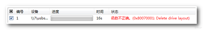

  • 故障现象:函数不正确
解决方法:重新解压刷机包,重新进入深度刷机模式,重新刷机;如果还是这个错误,可能是EMMC和CPU故障造成的。

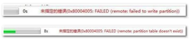

  • 故障现象:刷机报错,未指定的错误(0x80004005:FAILED(remote:Failed to write partition))
解决方法:
1.安装系统降级会出现这种情况。
2.可能是分区表被修改了,导致无法刷机。
3.可以将Android 6.0等高版本的flash_all.bat文件替换为需要降级的Android 4.4 flash包。如果还是报错,可以深度刷机。

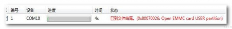

  • 故障现象:刷机报错:已到文件结尾
解决方法:
1.检查刷包是否正确。
2.按住开机键强制重启,重新进入深度刷机模式刷机。
3.仍然报告错误,尝试更换USB端口。

  • 故障现象:120MA不开机,刷机报错
解决方案:小米4出现了,其他机型可以借鉴,USB无法识别设备,深刷可以识别端口。刷错如下图,是U802损坏造成的。
