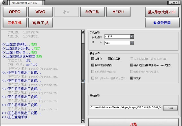

  • 运行猎人主控,点击“小米”,选择对应的型号,端口设置Auto即可,点击"Flash"选择解压好固件的images文件夹。
  • 手机拆开后盖,按照短接图说明,短接两点插入USB线联机,设备管理器识别到9008端口后就可以松手了,不用一直短接。
  • 猎人主控上勾选“写字库”,然后点击【开始】就刷机了。
  • 刷机途中请触碰手机,刷机完成将自动重启
